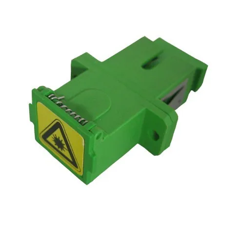

Arkadaşlar merhaba turktelekom ekipleri bu hafta gelip fiber bağlantı yaptılar fakat benim ping’im yine 9 bandında konnektörden şüphelendim bu konnektör şimdi SC-APC mi Yoksa SC-UPC mi huawei gpon-ont cihazına baktığımda olması gereken SC-APC bağlantısı ama bu konnektör şimdi SC-APC mi Yoksa SC-UPC mi bunu nasıl anlarız ? Teşşekürler yardımcı olursanız sevinirim.
Attığınız görsele göre Google a sorunca SC apc soketlere yönlendirdi :man_shrugging: uzman arkadaşlar yardımcı olacaklardır diye umut ediyorum.

Bende kutuya baktım kutudaki renk mavi benim sonlandırmam yeşil ?
Kutu doğru zaten. sonlandırmada da soket ve cihaz tarafı aynı ise sorun yok.

SC/APC yani olması gereken bir yanlışlık yok Evdeki ek kutusunda ise SC-UPC olması lazım. Fiber internette gelen sinyal belli bir aralıkta olması gerekiyor. Bu aralıkta değilse internette sıkıntı çıkıyor. Eğer sıkıntı varsa arıza kaydı bırakın gelen ekipler zaten ölçecektir hem evdeki kablodan hem de binanın ölçerler. Benim başıma geldi sorun telekomdan gelen sinyaldi ve mahalle dolabında benim binama gelen fiberin portunu değiştirler ve sorun düzeldi.
