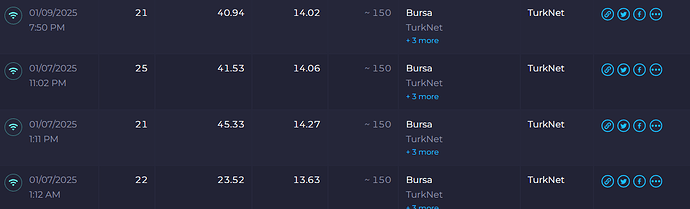

Aboneliğe ilk başladığımız tarihte, yani 2018 Temmuz ayında, 80 Mbps indirme ve 8 Mbps yükleme hızı ile dönemin şartlarına göre oldukça iyi bir hizmet alıyorduk. Bu sebeple TurkNet’i tercih etmiştik. Ancak zamanla hızımız düşmeye başladı. Arada yaptığım hız testleriyle bunu fark ediyordum fakat kullanımımıza ciddi bir engel oluşturmadığı için bu duruma ses etmedik.
Zaman içinde yaşadığımız bazı sorunlar için teknik destek talep ettiğimde, bina eski ve CRC değeri yüksek denilerek, bina dışından masaüstü bilgisayarıma kadar CAT6 kablo çektirmek zorunda kaldım. O dönem asgari ücretin yarısına denk bir masraf yaptım ve üstüne bir asgari ücret değerinde modem satın aldım. Tüm bunları, bu sorunlarla bir daha karşılaşmamak için yaptım. Ancak zamanla aldığımız hız yine düşmeye devam etti. Daha önce 73 Mbps alırken, bu hız 60 Mbps seviyelerine indi. Buna da şükrettik, fakat yıllar içinde hız testi yaptıkça bu değer önce 53’e, sonra 50’ye, en sonunda da 47 Mbps’ye kadar düştü. BAZI HIZ TESTLERI EKTEDIR
baskabirtest
daha once hız testım
2024 yılının sonuna kadar bu şekilde idare ettik. Ancak 30 Aralık akşamında internetim tamamen kullanılamaz hale geldi. Hız testi yaptığımda 20-30 Mbps indirme hızı aldığımı gördüm

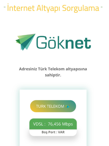

Birçok farklı siteden altyapı sorgulaması yaptığımda altyapımın 73 Mbps indirme hızını desteklediği belirtiliyor (bu sorgulamaların ekran görüntülerini ekleyeceğim). Hatta Göknet gibi alternatif firmaların sorgulamalarında bile 76 Mbps hızla bağlanabilir port olduğu görünüyor.

BAZI EKRAN GÖRÜNTÜLERİ
TurkNet bile adresime 73 verecegini söylüyor gel gelelim hizmet verme konusunda yarısını zorla veriyor
