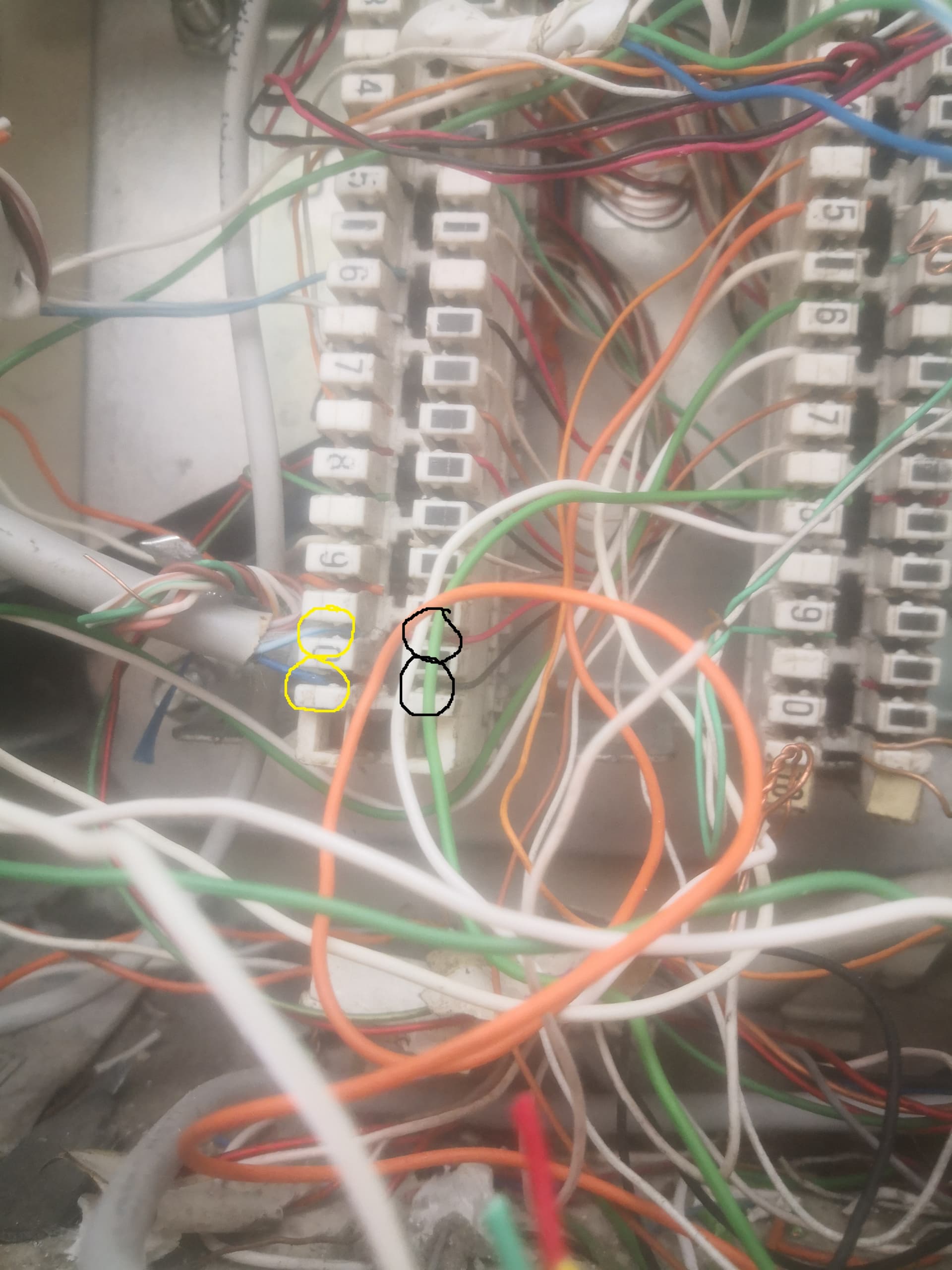

Başlığın açılma sebebine gelecek olursak; 35 mbps internet hızına kadar altyapısı olan bir binada oturuyorum. 1 ay kadar önce bir apartman sakini taşınma sırasında birtakım kabloları kopartmış ve bütün daireler dışarıdan hat çekerek internetlerini kullanmaya devam etmiş. Bu süre zarfında ben şehirdışında konakladığım için durumdan habersizdim.
1. Talep
Açtığım ilk talebi takip eden 3. gün Telekom ekipleri adresime gelip benimle iletişime geçtiler. Sinyal kontrolleri yapıldı ve sorunun iç tesisatta olduğu söylendi. Bana ait olan hattı krone reglette de işaretlemişlerdi.
“Ne TurkNet ne de Telekom iç tesisat konusunda sorumluluk kabul etmediği için” apartmanın girişindeki ankastre kutusundan modemime kadar kablo çekme işini kendim üstlendim. Bütün süreci tek başıma başarılı bir şekilde hallettim fakat bir sorun vardı: İnternet hızım eskisi gibi 35 mbps dolaylarından 15 mbps dolaylarına düşmüştü.

Şu an içerisinde bulunduğum 3. talep sürecinde gerekli araştırmaları yaptım. Krone reglet nedir? İnternet hızını etkileyen faktörler neler olabilir? Sorun çektiğim cat-6 kabloda mı? Alternatif bağlama yöntemleri nelerdir?
Kafamda oluşan birçok soruya adım adım cevap vermek adına ilk olarak çektiğim kabloyu kontrol ettim.
Telekom ekiplerinin portuma geçirdikleri ara kablolardan kurtulup krone reglet ile direkt bağlantı sağladım: Sonuç Aynı.
Kendi kablomu komşunun portu ile değiştirip deneme yaptım: Sonuç: internet hızım 17 mbps oldu.
Kendi kablomu yine başka bir port ile değiştirip deneme yaptım: Sonuç: internet hızım 24 mbps oldu.
Giderek artan internet hızımdan çıkarımım sorunun yüksek ihtimalle krone regletlerde oluşmuş bir korozyon olabileceği üzerine.
Yetkili ve bilgili arkadaşlara sormak istediğim soru ise:
İkinci fotoğrafta siyah çembere aldığım kablolar sanıyorum ki telekom santralinden gelen internet hatlarına ait, ekipler gelince bu iki kabloya ölçüm isteyip sonuca göre regleti aradan çıkarıp diğer sarı çemberdeki modeme giden kablolarla direkt olarak yak konnektörü üzerinden bağlantı sağlasamalarını istesem sorunum çözüme ulaşır mı?

Telekom ekipleri geldi, sorunun saltral üzerinde olduğundan bahsettiler. Gerekli işlemler yapıldı ve internetim şu an 25 mbps dolaylarında seyretmekte.
Yan apartmanların hızları ile kendi apartmanımın hızı arasındaki bariz farkın da santral’den apartmana gelen kabloların kopması sonucu oluştuğunu öğrendim. Bu durum için tek çözüm dilekçe vererek telekom saha ekiplerinin tekrar kablo çekmesi olacak gibi görünüyor.
