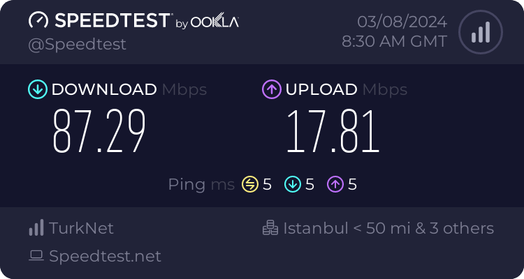

Modem qos doğru çalışmıyor diyosun belki de o değeri de yanlış gösteriyodur.Kablolu şekilde hız testi yapıp arkada herhangi bir işlem olmadan buraya atsana.
Buffer sorunu vardır.Dediğim gibi gelen upload hızın 1-2 mb aşağısını wan yüklemeye yazıp dene.
Mesela buffer sorunu olan bir hat
Wandan gelen upload ı 100-200 kbps veya 1000-2000 kbps düşürdükten sonraki yük altında latency
