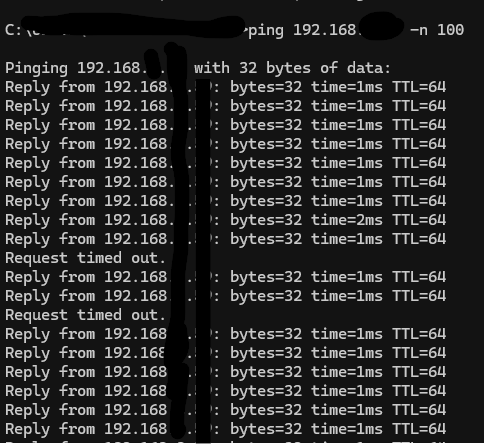

Internet Stress testi başlatıp Modemim ile Bilgisayarım arasındaki gecikme değerlerine bakıyorum. Modemim ile Bilgisayarım arasındaki gecikme değerleri internet stress testim açık olmasına rağmen sabit 1ms gözükmektedir. Bilgisayarımda ve Modemimde herhangi bir problem, sorun görüntülenmemektedir. Aynı şekilde internet stress testini başlatıp OLT cihazı ile bilgisayarımın arasındaki gecikme değerlerine baktığım zaman, bu gecikme değerlerinin 30ms gecikme değerlerine kadar çıktığını görüntülemekteyim. Öncelikle OLT cihazında veya OLT cihazından önceki splitter, ont cihazlarında yaşanan bu bufferbloat ve darboğaz sorunlarımı çözmenizi talep ederim. Yaşadığım sorun Provider Routerında 43 ms, TurkNet İnternet Routerında 53 ms olarak gözükmektedir. Bilgisayarımda ve Modemimde sorun olmadığını zaten görüntülemekteyim. Kısaca Modemimden İnternet Routerına kadar giden line’da Bufferbloat, Darboğaz ve Paket Kayıplarına sebebiyet veren etken ne ise tespit edilip sorunumun çözümlenmesini talep ederim. Gereğinin yapılmasını arz ederim.

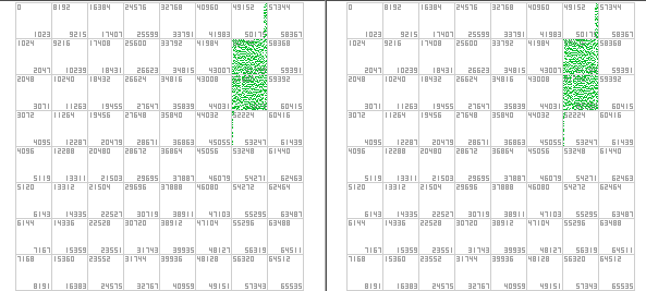

Merhaba tekrar port yönlendirme kısmını ip.bieringer.net - Carrier-Grade NAT Test Page sitesinden 1024 bağlantıyı seçerek bir test yapın sonuç alttaki gibi toplu bir yerde olmalı. Nmap ile aynı local ağda test yapıyorsanız istekler wan porrundan geçmez. Yaptığınız testlerin görsellerini paylaşırsanız veya sonuçlarını ve site isimlerini daha fazla yardımcı olabilirim. Hatta bana direkt mesajla ip ve port yollarsanız eşzamanlı kontrol sağlayabiliriz porta ping atarım.
Bana önerdiğin testi yaptım. Seçeneği 1024 olarak seçtim ve testi başlattım. Sonuç 1. resimdeki gibi oldu, sonra testi devam ettirdim. Sonuç 2. resimdeki gibi oldu. Birdaha testi devam ettirdim. Sonuç üçüncü resimdeki gibi oldu. Şimdi ben Statik IP’ye sahip olmama rağmen, CGNAT IP havuzunda mıyım? @A.OZGUR
Merhaba sonuçlarınız cgnat kapsamında olmadığınız ve portlarla ilgili bir değişiklik yapılmadığını gösteriyor. Diğer konudaki tracert testinizde bahsettiğiniz gibi global ip adresinizin çıkmaması normal. Çünkü siz kendi ip adresinize erişmeye çalışmıyorsunuz. Dışarıdan yapılan tracert testinde size doğru gelen paketlerin hedefi sizin ip adresiniz olur. Yaptığınız testi nat sonrası yaptığınız için yerel ağ adreslerini görürsünüz. Nat öncesi test yaparsanız global ip adresinizi göreceksiniz. https://ip.bieringer.net/ ip adresinizi buradan kontrol edebilirsiniz.

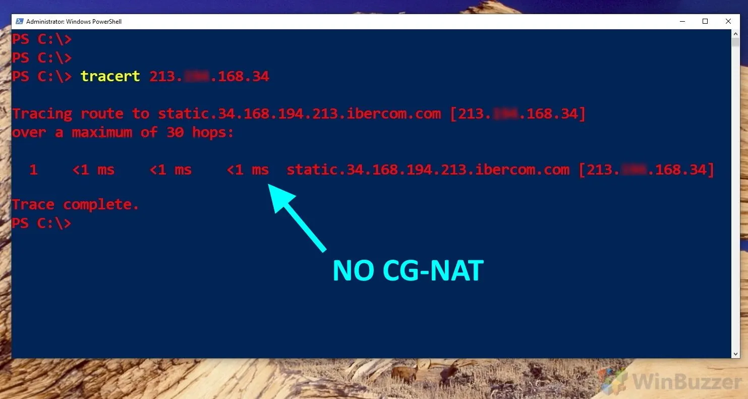

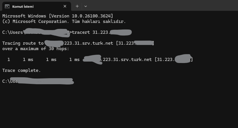

Tekrar merhaba cgnat ve nat kontrolünün başka bir yöntemi ise kendi ip adresinize tracert yapmaktır.
Eğer cgnat veya herhangi bir yönlendirme varsa sonuç bu şekilde çıkart
Yönlendirme ve cgnat yoksa bu şekilde çıkar
Buda benim sonucum.

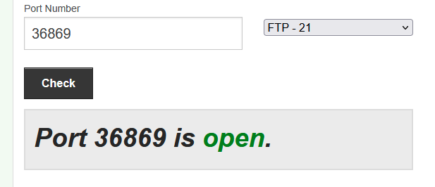

Dikkat etmeniz gereken bir diğer konu test sitelerine ipv6 ile bağlı olmamanız gerekir.
Sizin için çalıştığını doğruladığım birkaç site önereyim
Port Checker - Check Open Ports Online
Open Port Check Tool - Test Port Forwarding on Your Router
