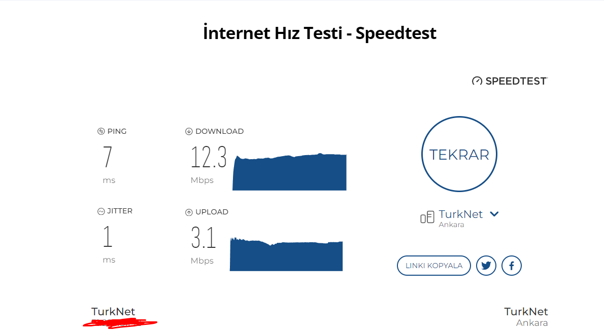

3 gün önce TurkNet 'e geçtim 100mbps hız alabileceğim söylendi fakat internet bağlandığı günden beri 100 degil 30u geçemedim download sürekli 20-28 arası speed testlerde
OİM de de bu sekilde gözüküyor? Bunun sebebi ne 25/100 cok sacma bi değer

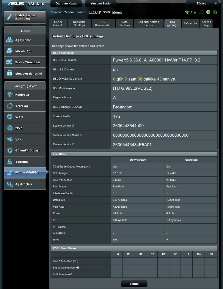

Selamlar @dogukanrs, modem arayüzünde bulunan hat değerlerini buradan paylaşır mısınız?

Hat değerlerinize baktığımda maksimum 42 Mbps alabileceğinizi görüyorum. İlk olarak modeminizi kapatıp açın, sonrasında ağda herhangi bir cihaz/kullanım olmadan kablolu bir şekilde test yaparsanız, test sonucuna göre yorumlamak daha doğru olacaktır. Eğer sorun bunlardan herhangi birisi değilse dış veya iç hat sorunları olabilir. Özellikle eklemek istiyorum, speedtest uygulamasını bilgisayarınıza indirip TurkNet İstanbul sunucusu üzerinden test gerçekleştiriniz.

Öncelikle hat değerlerinize bakarak SNR Margin’inizin dalgalı olduğunu tahmin ediyorum, çünkü modeminiz ekran görüntüsünü aldığınız an itibariyle daha yüksek hızda buluşabilecekken daha düşük bir hızda buluşmuş gözüküyor. Bunun sebebi daha öncesinde yaşanan bir hat sorunuyla alakalı. Saha dolabından evinize kadar gelen kablonun, daha sonrasında da ev içi tesisatınızın kontrol edilmesi gerekiyor diye düşünüyorum.
Öncelikle ilk tavsiyem bu site üzerinden kendi dairenizin, binanızdaki diğer dairelerin ve binanızın yakınındaki binaların altyapılarını sorgulamanız. Tahminen 40-50Mbps civarında bir değer görmeniz gerekiyor çoğunlukla. Daha sonrasında eğer mümkünse binanızdaki reglete direkt bağlantı kurarak hızınızı elinizden geldiğince uzun süre kontrol etmeniz, sorunun tespitini kolaylaştırabilir.

O zaman büyük ihtimalle altyapı sorunu yaşıyorsunuz, destek talebi açmanız gerekiyor @alperenatici nın dediği gibi. Binanıza gelen kablonun ve bina içi tesisatınızın kontrol edilmesi gerekiyor.
Telekom görevlisi buraya yollandığında beni aradı ve sizin burada 25-30 mbps üstünde hız almanız mümkün değil size TurkNet neden 100mbps paket satmış dedi kaydı kapatıyorum bizlik birşey yok dedi. fakat ben türkneti ilk bağlattıgımdfa 40mbps hız görebilmistim herneyse şimdiki problemim de şu modem CRC değerlerim milyonlara kadar çıkıyor ve internette hiçbir site açılmıyor hiçbir uygulamaya giremiyorum modem resliyorum düzeliyor aradan 20-30 dakika geçiyor yine aynısı oluyor destek verir misiniz.
