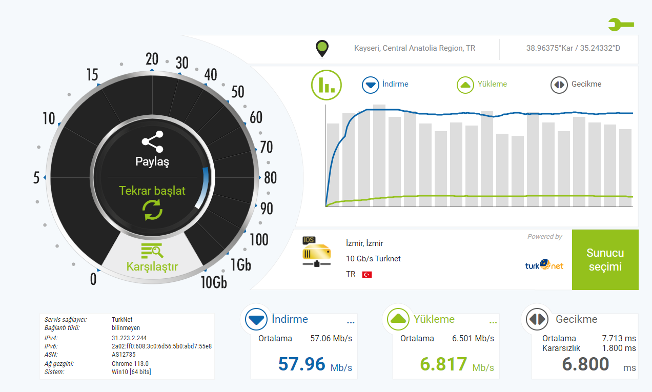

Bununla birlikte request timeoutların genellikle upload veya download sırasında oluştuğu anlaşılıyor. Hız testi veya bufferbloat testi sırasında request timeout aldığımı gördüm, lakin internet kopmuyor gibi. Buna bir ek yorumunuz olabilir mi? Sonuçlar aşağıdaki gibi ve upload için 378ms e kadar çıkmış görünüyor. Not:100mbps internetim var fakat Qos sınırlaması yaptım.
Ek olarak modeme direkt bağlı bir cihazdan(android tvbox) hız testi yaptığım sırada upload sırasında ping değerleri yükseliyor fakat request timeout oluşmuyor. Modem ile bağlantının daha sağlıklı olduğu kesin ama upload sırasında bu kadar ms değerlerinin artması normal mi? Qos ile de 15mbps yerine 7mbps olarak sınırlama var.

nperf üzerinden 2 defa hız testi yaptım.
İlkinde hem ipv4 hem ipv6 aynı anda time out aldılar. İlk alınan timeout download sırasında diğer ikisi ise upload sırasında oluştu.
İkinci testte ise ipv4 download ipv6 upload sırasında timeout aldı.
