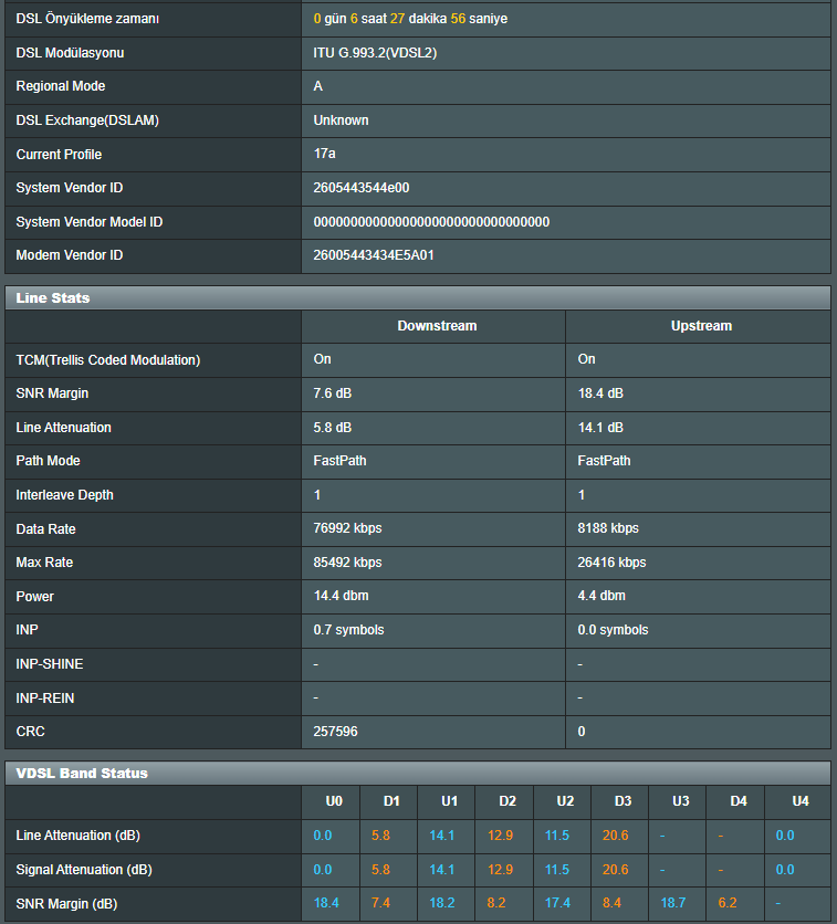

Son 3 gündür internetim berbat. En son arıza kaydı açmıştım hattımı kontrol etmişlerdi bir sorun yok dendi TT gelip ankastre kutusundan ölçüm yaptı hızınız çok yüksek bu yüzden kopma falan yaşıyorsunuz hızınızı 75Mbps den 50Mbps ye düşürün dedi. Ancak ben bu şekilde kullanmak istiyorum çünkü 75Mbps yi aylardır sorunsuz kullanıyorum. Ancak arıza kaydını kapattıktan sonra 3 gündür her akşam 21.00 dan sonra CRC 2 Milyonu geçiyor internet hızım 75’den 3-4Mbps ye düşüyor ve CRC her saniye 4000 4000 artıyor. Sonra modemi kapatıp açıyorum düzeliyor. Sonra 1-2 saat sonra tekrar oluyor sonra yine kapatıp açıyorum düzeliyor bu sefer bir sonraki gün 21.00 e kadar sorun olmuyor. Sonra yine o saatler gelince yine internet berbat bir hale geliyor. Şimdi ise bu saatlerde olmaya başladı az önce modemi kapatıp açtım düzeldi ama şimdi yine olmaya başladı. Ne oluyor da ben modemi kapatıp açınca düzelip sonra tekrar bozuluyor. Yardımcı olabilir misiniz?

Modem üzerinde ki kararlılık ayarını crc oluşmaya başladığı zaman aralığında indirme snr değeri 13db ve üstü olacak şekilde ayarların. Yoğun kullanım saatlerinde dolabın kapasitesi düşüyor haliyle sizin modeme ulaşan maksimum hız da düşüyordur bu da crc ye sebep olur. Tavsiyem kararlılık ayarını kademeli olarak yükseltip crc yi durduracak değerde tutmanız. Kararlılık ayarını yukseltikçe hızını aynı oranda düşer bilginiz olsun.
Eğer Max Rate den bahsediyorsanız bu değer 24 saat içinde maksimum 2Mbps oynuyor. yani 94Mbps~90Mbps gün içindeki SNR Margin değişimim 8,1db~7,6db
Şimdilik SNR Margin değerimi 9db ye sabitledim. Bir süre böyle kullanmaya devam edeceğim akşam saatlerinde yine aynı şey olmaya devam ederse dediğiniz gibi kademeli olarak arttıracağım.
D1 kısmında ki zayıflama ve snr değerini de takip ediniz.
Tamamdır, bu kısma daha önce detaylı olarak bakmamıştım.
Hocam dediğim olay yine olmaya başladı dediğim gibi saat 21 oldu ve biraz geçti yine CRC artmaya başladı saniyede 4000 artıyor hızım 4Mbps civarına yine düştü. Ve SNR’yi 9db ye ayarlamama rağmen şu anda 7,6db ye düşmüş durumda. Söylemiş olduğunuz SNR arttırma işlemini uygulamalı mıyım?
