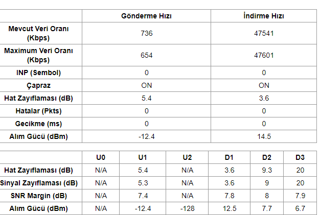

hat değerlerim

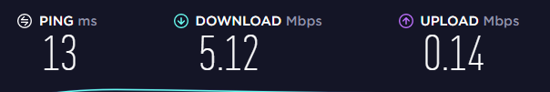

zaten hız testi kablolu bağlantıyla yapıldı interneti kablolu kullanıyorum
Merhaba sorununuz büyük ihtimalle modemde modeminiz tp-link td-w9970v3 modeli ise bu modemlerde devre elemanları en ufak elektrik dalgalanmasında bozuluyor sorunun aynısı ile karşılaşan 1 2 kişi gördüm hepsinde de modem kaynaklı sorun çıktı ve hepsi sizin modeminizden kullanıyordu eğer deneme şansınız var ise başka bir modem ile hattınızı kontrol edin çünkü vdsl hatta 700 kbps upload olmayacak bir değer
Merhaba @emirhanokmen, öncelikle yaşamış olduğunuz sorun nedeniyle üzgün olduğumuzu bilmenizi isterim. Sorununuzun kök nedenini bulabilmek ve size yardımcı olabilmek için bize destek kaydı açarak bu durumu iletir misiniz? Arkadaşlarım hizmetinizi ve hat detaylarınızı kontrol ederek size geri dönüş yapacaklardır.
