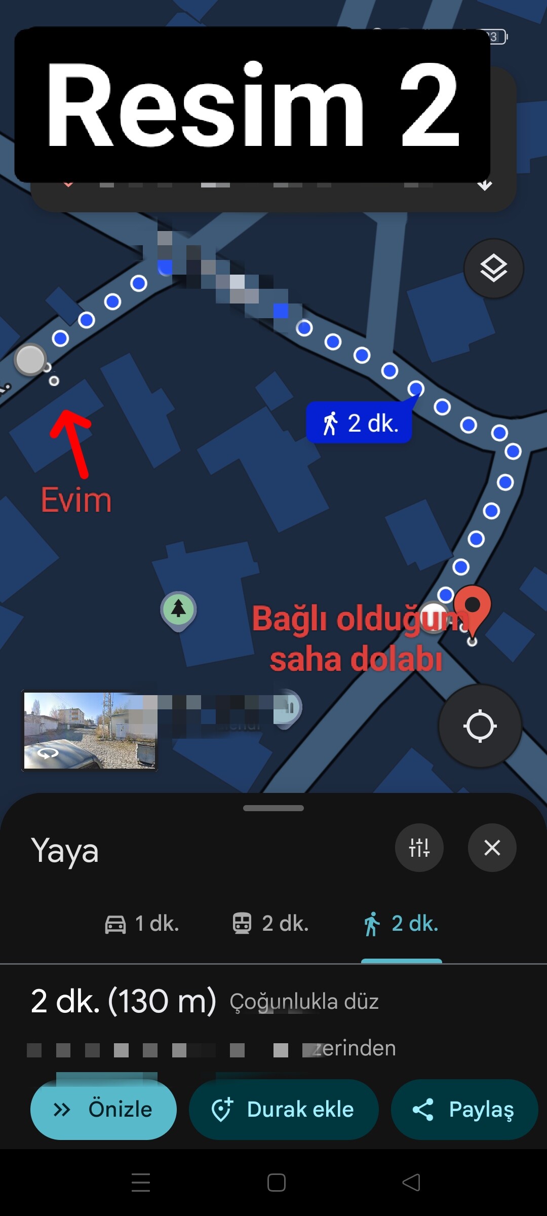

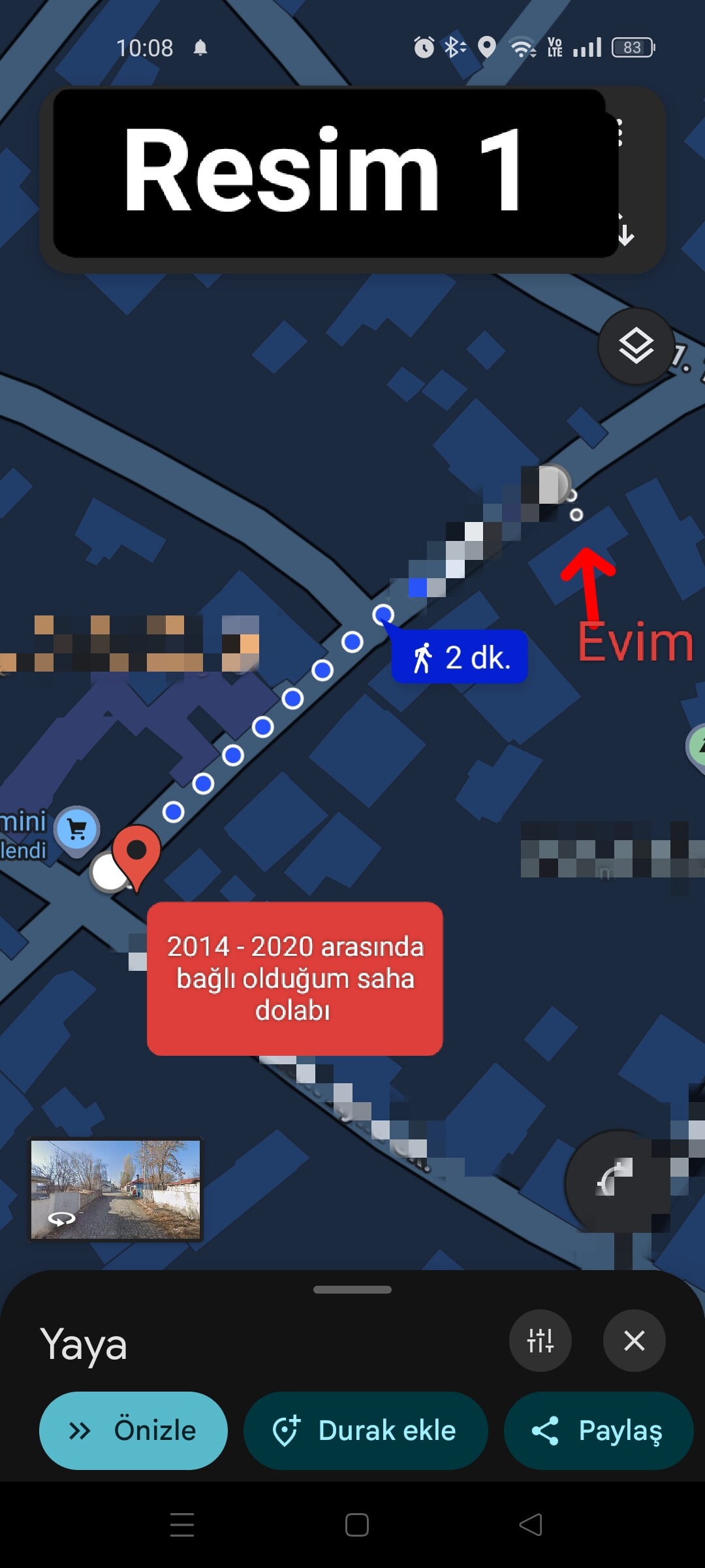

Öncelikle herkese merhabalar, yaklaşık 2019 yılından beri TurkNet kullanıyorum. 2020 yılına kadar Resim 1 de işaretli saha dolabına bağlıyken sorunsuzca 85 mbps hız alıyordum. Sonradan portum Resim 2 deki saha dolabına taşındığı günden beri hızım maksimum 70 mbps ve kesintiler yaşıyorum ayrıca alt yapı sorgulama yaptığımda alt yapı yok sonucu çıkıyor. Destek talepi oluşturuyorum ama Telekom çalışanı adrese gelmeden alt yapı yok hızı 24mbps düşür diye telefonla arıyor. Xdsl istatistiği şöyle. Talebim öncelikle portun resim 1 deki saha dolabına taşınmasıdır.
