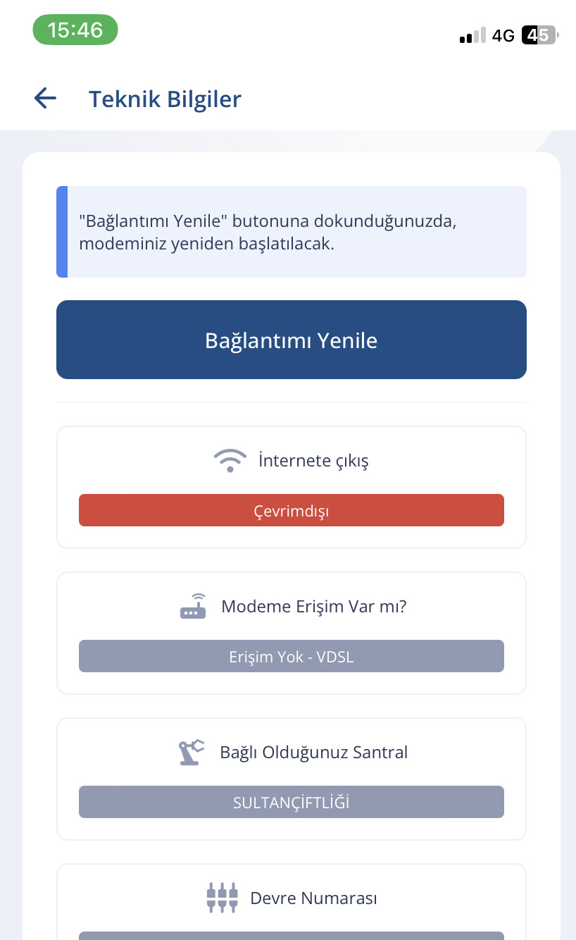

Anlık internetim yok şuan tamamen gitmiş durumda
17 dk lık dsl bağlantısında bu kadar hata oluşmuş. ilerleyen zamanlarda (3-5 saat sonra) bu hata miktarı ne kadar oluyor?

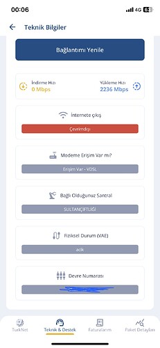

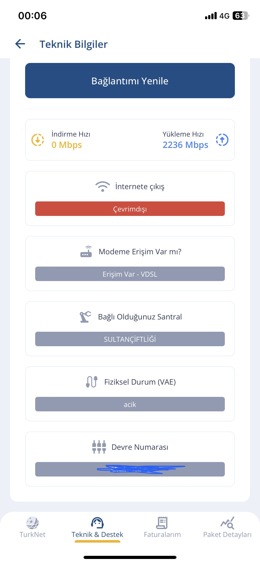

Şuan net bişey diyemiyorum artıyor yani. Dsl ışığı şuan tamamen sönmüş durumda. Uygulamadan teknik bilgiye baktığımda çevrimdışı diyor. Kafayı yemem an meselesi yani. Bu sorunun çözümünü biliyorsanız yardımcı olun lütfen
Merhaba @Cpttn3mo hat değerlerinize baktığımda 66 mbps e kadar max. download değeriniz bulunmakta eğer dediğiniz gibi kablo bağlantılarınızda bir sorun yoksa modeminizde bir problem olabilir imkanınız var ise başka bir modem ile deneme şansınız varsa deneyiniz bekli servis soruna rastlamamış olabilir yinede her ihtimali değerlendirmemiz lazım. İyi günler dilerim.
Şuan farklı bir modem ile denedim sonuç yine aynı. Şuan interneti tepkisi sıfır ne dsl yanıyor nede internet.
Böyle olması normal mi yani hiçbir şekilde tepki yok
Açık kaydınız varsa oradan bilgilendirme yapılacaktır. Eğer bir arıza kaydınız yoksa hemen TurkNet Online İşlem Merkezi üzerinden DSL ışığı yanmıyor şeklinde bir kayıt oluşturun.
