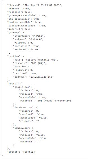

Öncelikle herkese merhaba. Benim problemim twitch üzerinden yayın açtığım zaman belirli vakitlerde anlık 10 15 snlik bağlantı kopup geliyor . Modemin ışığı hiç turuncu olmuyor bu esnada . Olayın gerçekleştiği esnada bi internet status kodu ile test yaptım ve sonuçlar bu şekilde. Desteklerinizi rica ederim.

@alperenatici merhaba hocam hat değerlerim bu şekilde. fakat yaptığım bazı testler sonucunda sorunun modem de gibi geliyor bana kopma olduğu anda modem arayüzü kilitleniyor 10 sn sonra düzeliyor. . Oynadığım bir oyunda 2. clienti açınca 400 ping oluyor. Telefon üzerinden internete bağlanarak yaptığım testler sonucunda problem yaşamadım . Bu arada modem Keenetic extra dsl
