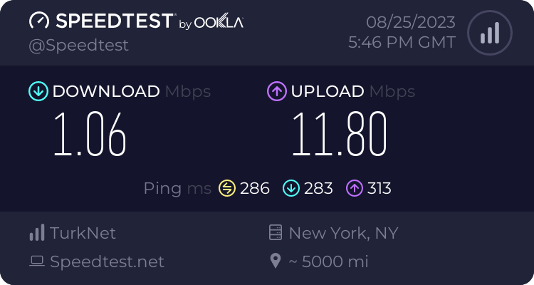

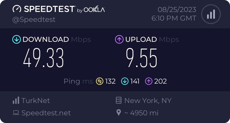

Son 1 haftadır Amerika kıtasına bağlantılarda hız ve ping sorunu yaşıyorum. Bu sorun bende varken, farklı bir ilde TurkNet kullanan arkadaşımda yok. Ben İstanbul Avrupa yakasındayım, o ise Trakya’da bir ilde. İkimizin de ayrıntılı hız testi ve tracert sonuçlarını aşağıya ekliyorum:
Önce kendi sonuçlarım:
İstanbul TurkNet sunucusu:
Londra Zen İnternet sunucusu:
New York Spectrum sunucusu:

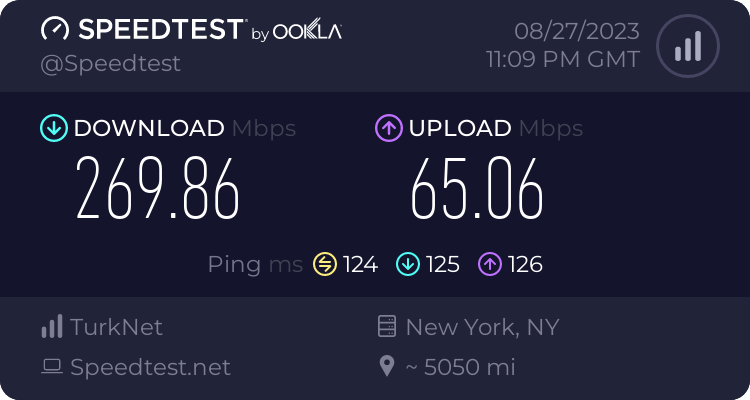

Farklı bir ilde TurkNet kullanan arkadaşımın New York Spectrum sunucusundan hıs testi sonucu:
Gördüğünüz gibi bende ping hem 2 katı daha fazla çıkıyor, hem de hızım aşırı derecede düşük. Bu sorun sadece bu sunucuda değil, genel olarak tüm Amerika kıtasında var. Özellikle bazı Güney Amerika ülkelerinde de böyle aşırı derecede düşük hızlar mevcut.
